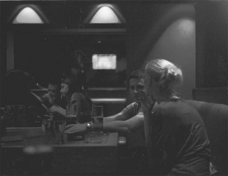

slibovaná ukázka z té Fomy 100@1600
#190 MrB14ck
MrB14ck
  • 570 příspěvků(y)
  • LocationChotěšov (PJ)
Reputace: 119
Publikováno 17 listopad 2011 - 11:36:58
omlouvám se za ten bordel - mám něco ve skeneru vevnitř :lol:
#191 panpriatel
panpriatel
  • 443 příspěvků(y)
Reputace: 34
Publikováno 17 listopad 2011 - 15:36:38
Nuz...
Surovy sken to nebude. Tipujem ze si poriadne tahal krivky alebo urovne...
Skusal si to zvatsovat? Skener aj s takychto divokosti daco vytiahne ale zvatsovak niekedy nie... tam skor co to vytiahnem z preexponovanych svetiel.
Pride mi ze to neni ani na nudzove pouzitie. fomu 100 exponovanu omylom ako 1600 by som vyfotil na iso 25 a supol do pyra 510...

#193 MrB14ck
MrB14ck
  • 570 příspěvků(y)
Reputace: 119
Publikováno 17 listopad 2011 - 16:15:43
Nuz...
trochu křivky upravené jsou ale ne nijak zásadně - zvětšovat budu o víkendu tak uvidíme ale ty detaily jsou tam i jen při pohledu na negativ proti světlu - řekl bych že to nazvětšovat půjde uznávám že je to trochu prasox ale účel to splní - příště vím že mám do takových podmínek nabít aspoň HP5 :D
