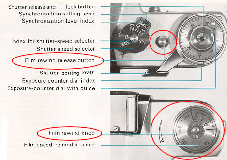

tak som tu, fakt zufaly a zniceny, bol som cez vikend s tym zenitom fotit. No všetko išlo super, aj s expozimetrom som sa naučil pracovať. Všetko v pohode , prídem domov že idem zatiahnuť film do kazetky (chcel som si to už vyvolať aj chemiu som už mal pripravenu) spúšť som zatlačil a otočil nou aby bola zablokovaná ( tak to je v manualy) a ked som chcel začať točit navíjaciou páčkou cítil som že sa nedá bola ako keby uplne zablokovaná normálne sa nou nedalo v smere hodinových ručičiek točiť. Nevedel som čo s tým tak som to priniesol ocovi že nech sa na to pozrie lebo on tiež fotil na zenit. On iba prišiel a silnšie zatiahol za tu pačku do prava a potom tažko horko s tým točil. potom to už akože nekládlo odpor a tak otec otvoril zadny kryt a čo nevidím- film navynutý na cievke napravo, otvoril som kazetku a tam dáky zbytok filmu (asi 2 políčka) fakt mam strašné nervy, neviem či je to ocova chyba že to robil nasilu aj ked to bolo zablokované alebo je to chyba zenitu, fakt neviem som dosť zúfalý je to už tretí film čo môže ísť do koša a ja za posledný mesiac nemám nič nafotené takže dostanem ešte aj v škole za 5.

#35 Tilberien
Publikováno 16 leden 2011 - 17:52:13
nevím, jestli Ti to pomůže, ale podle tohohle - http://www.kozerawsk...d-basic-manual/
by si měl to stisknout kroužek okolo spouště a držet jej současně s převíjením filmu. Každopádně zkus vyvolat i ten přetržený film. Několik polí bude zničených, ale začátek filmu by mohl být v pohodě.

Publikováno 16 leden 2011 - 17:53:05
podla mna si len zabudol stlacit pojistku na pretacanie
ktora brani spetnemu chodu
mne to ties trvalo kym som na to prisiel
na jedenastke je to valcek na spusti
a na mojej eckovej to je samostatne tlacitko
podla mna bude problem v tom

tohle jsou dva obrázky z manuálu pro Zenit E, ze kterých je jasno:
nepotřebuješ třetí ruku. Dofotíš film, zmáčkeš čudlík dle obrázku, tím se uvolní ozubená hřídelka posuvu filmu a převíjecím knoflíkem ve směru šipky film navineš zpět do kazety. Je dobré poslouchat uchem u zadního víka, obvykle je slyšet lupnutí, kdy film vyjede z navíjecí hřídelky, pak chviličku, než projde konec pod přítlačnou destičkou a jakmile je celý v kazetě, převíjecí klička (hřídelka) již jde lehce a posun filmu slyšet není. Pak teprve zadní víko otevřít a film vyndat.
V každém případě, pro eliminaci zničení filmu, kdyby došlo k průšvihu (přetržení filmu apod.) doporučuji vyndávat film z foťáku v temnici (třeba na hajzlíku, pokud venku, tak pod kabátem apod.). Sichr je sichr.
Hodně zdaru přeji

sorry, marečku, četl jsem nepozorně, co máš - já o zenitu E a ty máš zenit ET. tam není samostatně čudlík, ale kroužek kolem spouště, který je nutno zmáčknout a držet během zpětného převíjení. taky není třeba třetí ruka. :wink:
