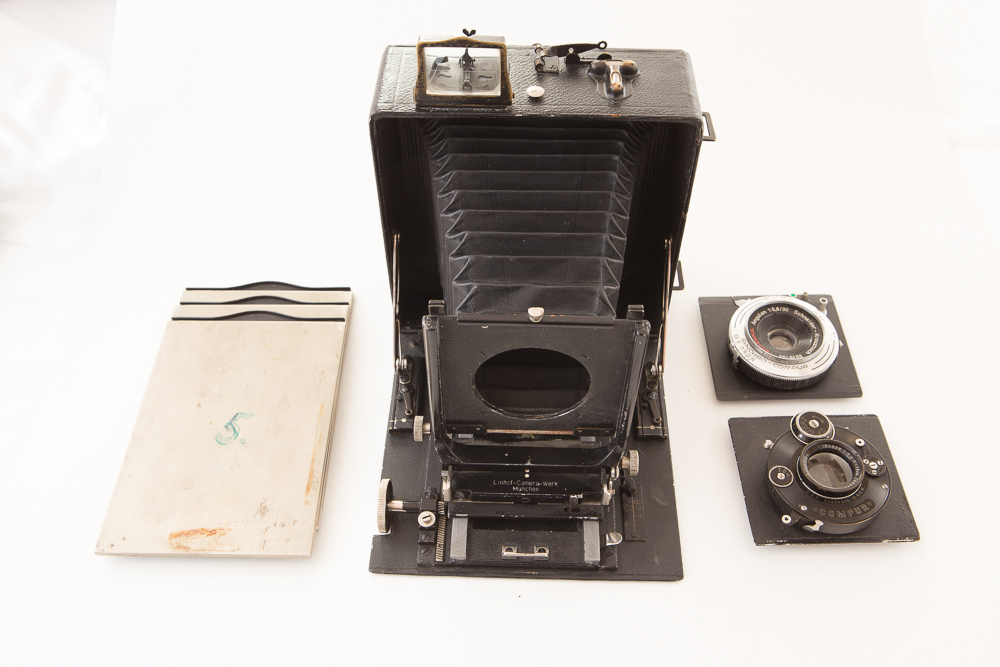

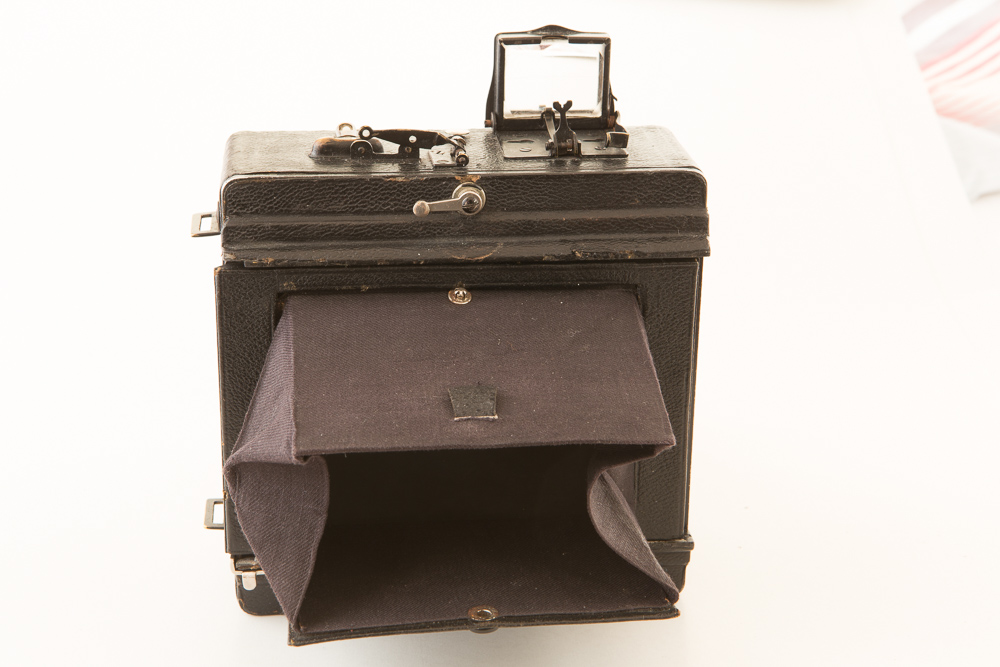

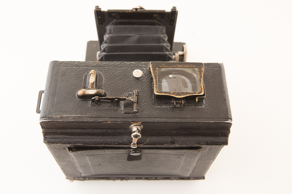

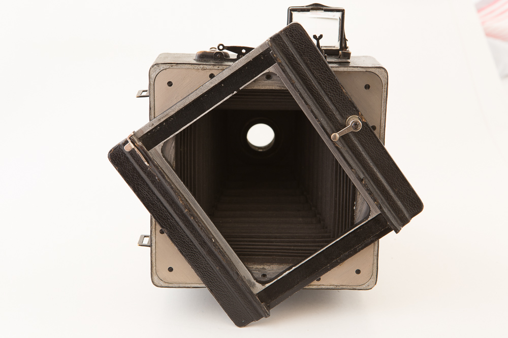

#67 Girmy
Publikováno 27 prosinec 2014 - 17:31:43

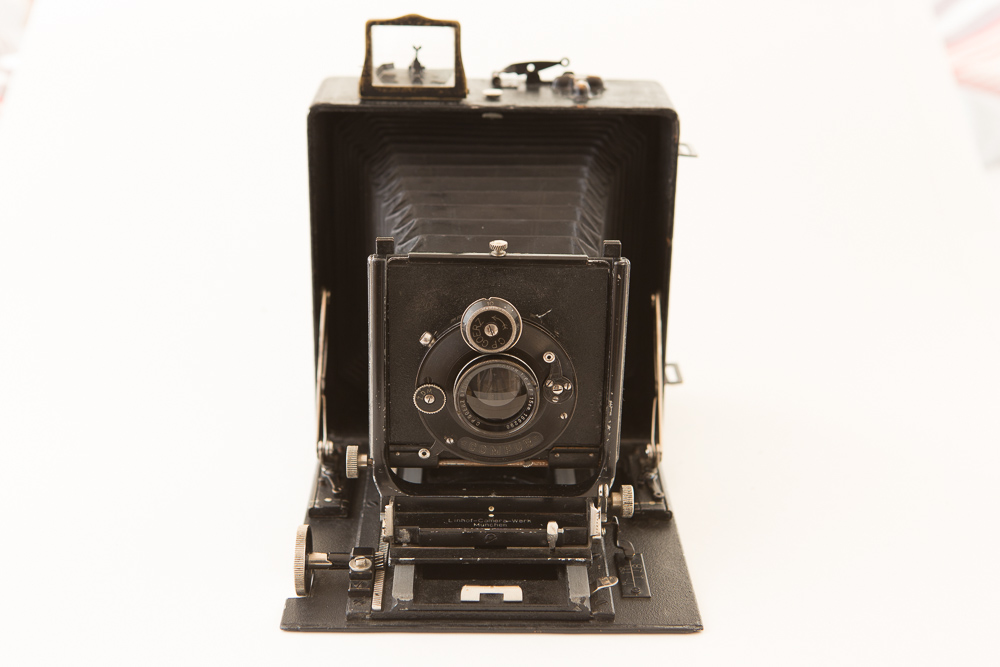

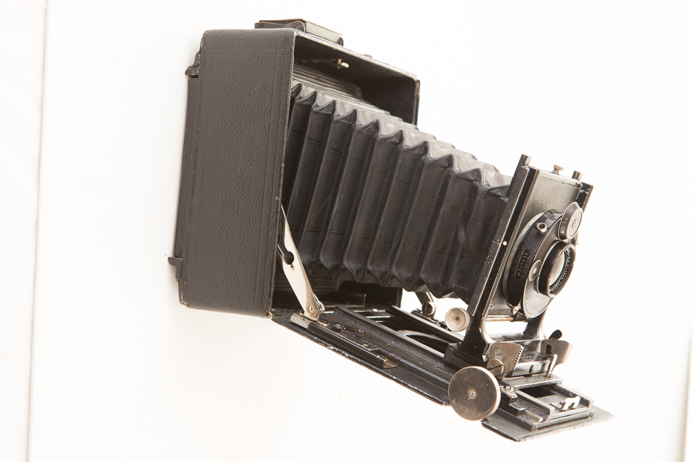

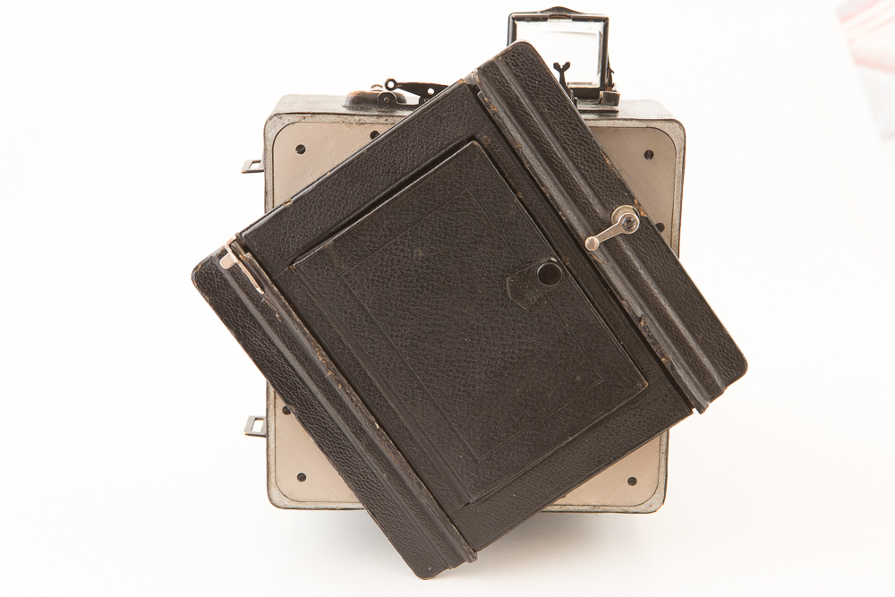

Zdravím všechny velkoformátníky :),
po několika letech jsem se dopracoval k malému velkému formátu.
Mám na vás zkušenější prosbu, zda byste mi nepomohli určit rok výroby mé stařičké Linhofky.
Tady jsou obrázky na určení. Jediné, k čemu jsem se dobral je, že je to předválečná Linhofka, ale mám rozptyl let 1910-1935. Na ebay se něco objevilo, ale nic konkrétního, případně s jiným druhem vodováhy.
Dagor 150/6.8 (sériové číslo 156298by měl být vyroben mezi roky 1903-1905 a závěrka Compur (sériové číslo 399242) mezi lety 1914 až 1920.
Díky moc za každé rady k dopátrání se data výroby.

#69 Václav Vait
  • 1 128 příspěvků(y)
Reputace: 372
Publikováno 28 prosinec 2014 - 19:13:37
Řekl bych, že tělo Linhofky asi tak 1930 plus mínus 5 let, Angulon je z 50. let a Dagor v Compuru tak asi 1922 - 1926, pak už (1926) Goerze pohltil koncern Zeiss Ikon Starší podle mne nebude.
#70 Girmy
Publikováno 28 prosinec 2014 - 20:02:47
Děkuji :). Těch 1930 byl můj původní odhad, ale pak jsem začal více hledat a třeba podle těch vodováh jsem se začal přibližovat dále do minulosti.
To s tím pohlcením je zajímavé! Myslel jsem, že to byla jiná firma a oni jenom vyráběli pod jménem, ale už to byl Zeiss.

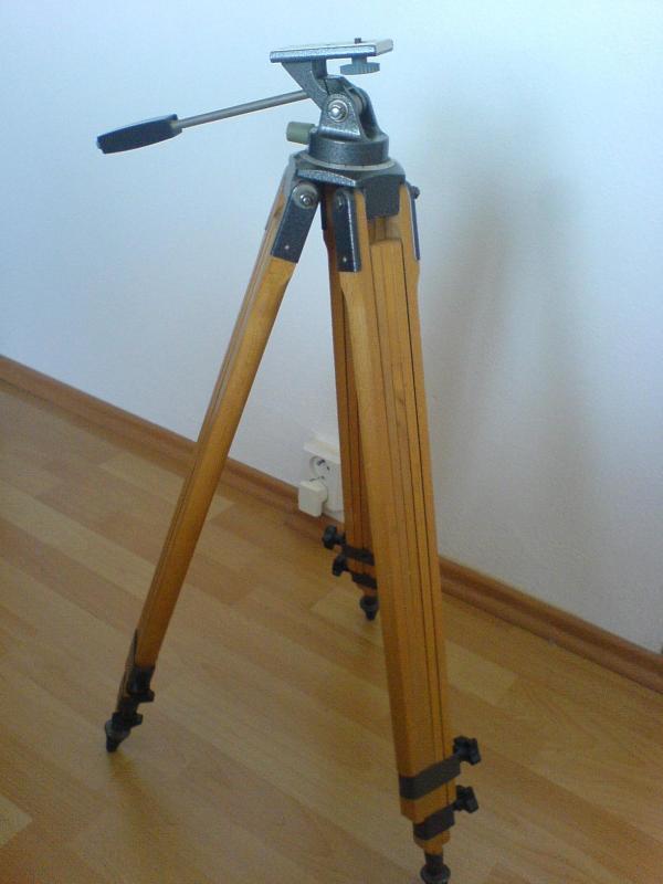

Já sem měl taky nějaké manfroto, ale s přestupem na VF už byl takový stativ k ničemu.......jak funkčně tak vzhledově.
Kup si dřevák třeba ten co je na fotce jsem našel na gůglu po zadání dřevěný stativ obrázky.......stojí tušim 500Kč, ale nevim jestli je to inzerát aktuální.
Jen můj názor.

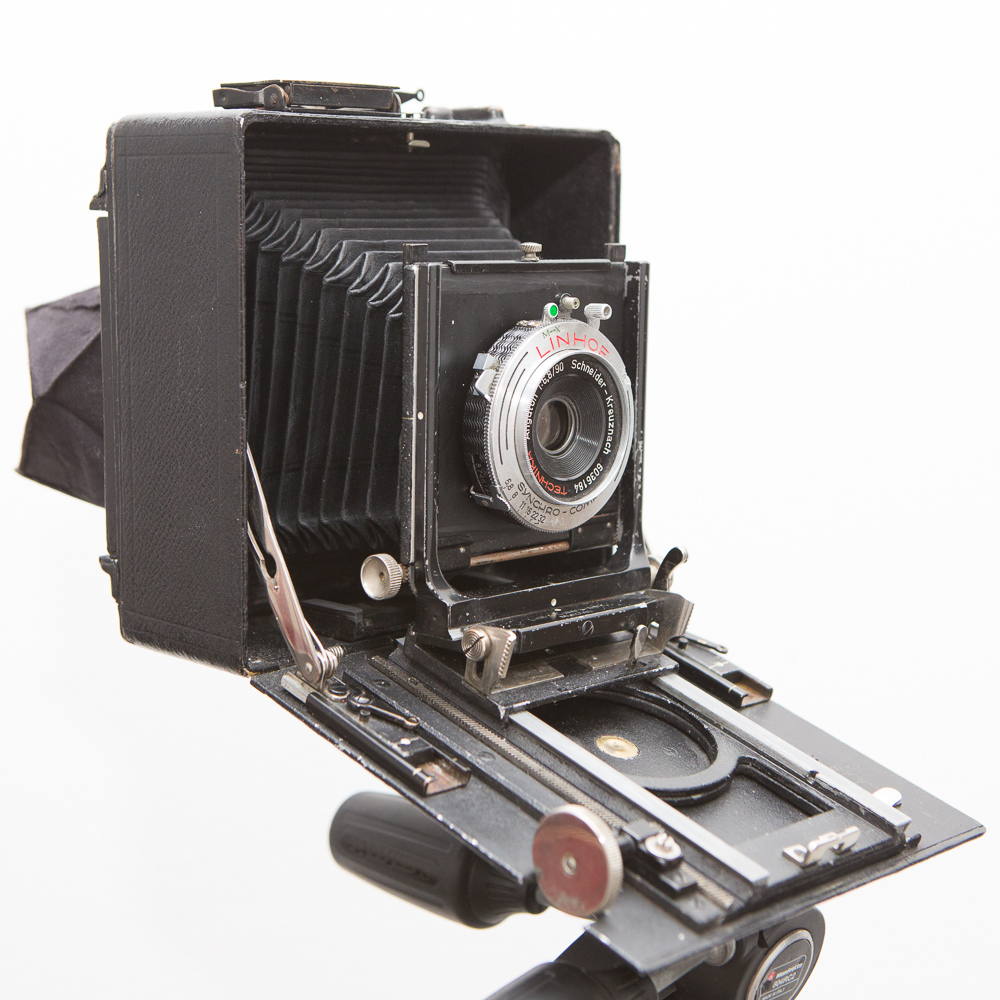

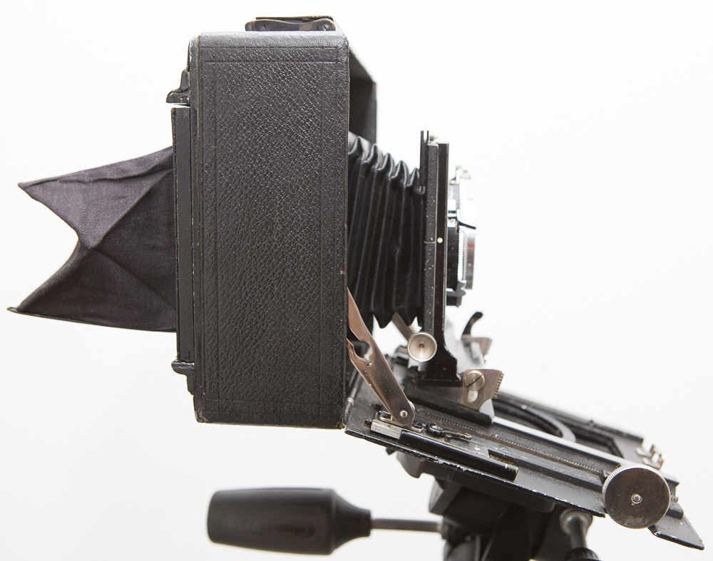

Ha, tak další příspěvek do mé nekončící story o tom, jak se nýmand jako jako já snaží o VF.
Dneska jsem si procvakával Linhofku, vším jsem hýbal, koukal co to dělá a našel jsem možnost, že můžu i naklonit přední standartu dozadu - tím mi to umožní tzv. "drop bed" a nevidím svou podlážku s Angulonem 90mm :).
Mám radost, neb jsem si našel krásný motiv, kde je Dagor prostě dlouhý a už není kam odstoupit.
Jen mám otázku. Bude něčemu vadit tohle zaostření? takhle to vypadá, když mám zaostřeno na nekonečno. přemýšlím, co by to mohlo způsobit a napadá mě snad jen to, že bych asi neměl už dělat žádné pohyby, aby to objektiv vykryl.
Díky moc všem a hlavně Nimrodovi, který mi vůbec ukázal co je "drop bed" :)
To uvidíš na matnici...
#87 jkcz
Publikováno 23 leden 2015 - 12:25:40
Krome srovnane paralelnosti obou standard bys mel jeste doplnit na predni krapet "rise", proste predni objektivovou deskou popojet nahoru.
#88 Girmy
Publikováno 23 leden 2015 - 12:43:49
No tak v tom případě by to mělo být vše ok :)
To je vlastně pravda, teď to je jako kdybych posunul objektiv dolů :)
Děkuji moc, jste skvělí! Bez temné bych se asi nikam neposunul!

Ahoj, sepsal jsem něco těch mým začátcích s velkoformátem k sobě na web. Když budete mít zájem tak je to tu:
1. část: https://www.pavelsta...cz/blog/linhof/
2. část: https://www.pavelsta...postup-kupredu/
Budu rád, když si všimnete jakýchkoliv chyb, které se v mém procesu vyskytly a pomůžete mi například objasnit ty velké okraje negativu :)
Mějte všichni pěkný večer.

#100 Štefan Sukup
Štefan Sukup
  • 139 příspěvků(y)
Publikováno 29 leden 2015 - 10:01:05
Pavle,mě to připadá,že Ti tam trčí měch do těch snímků.Nejde měch přitáhnout k přední standardě?Mívají tam kamerky háčky,i když na tvým Linhofu to nějak nevidím.Ono by se to pak u kazety trochu našponovalo a zvětšilo otvor.
