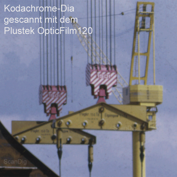

podľa www.filmscanner.info sú oba spominane lepšie ako plustek...
#32 jirin_ol
Publikováno 9 leden 2015 - 08:14:59
http://www.filmscann...eich_detail.gif

tomuto rozumím,   jen hypoteticky:  pro skenování svitků se záměrem skenovat diapozitivy pro následný velkoplošný tisk není  testem zobrazený rozdíl  až tak zanedbatelný.
#35 milosm
Publikováno 9 leden 2015 - 11:47:02
zbezne som pozrel ten test a mam pocit ze na ten sken nebol pouzity silverfast a zanedbali ostrenie
uz sa len zmierit s tou nie prave dobrou densitou
