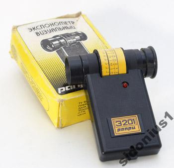

heleďte nerabótal někdo s tímto sovětským expozimetrem?
porůznu se válejí na sibiřských aukcích, ale parametry, nebo způsob použití jsem nevyčetl :wink: a to jsem zapojil všecky bůkvy, co ještě znám
jistě by se hodil na nějaké ty ostalgické akce ve spojení s východoněmeckou optikou například
#148 Enthropy
Publikováno 30 březen 2010 - 10:12:20
Kuk
Najdeš ho tam (Rapri E201). Je to spotmetr něco pod 1° Lákal mě, ale má to mínus, že tě sežere i s botama. Jede na 6 rtuťáků PX625.
#149 RHx
Publikováno 30 březen 2010 - 10:24:04
aha, díka
zdroj není problém, nějaké ty ploché baterky přidělám gumičkou - akumulátor se stabilizací - sme přece v čechách :!:
no jestli bude fungovat, to bude kauf - za pár stovek bodový měření o který se zas tak bát nemusíš
ty stránky "communist cameras" :wink: výstižné :-)
