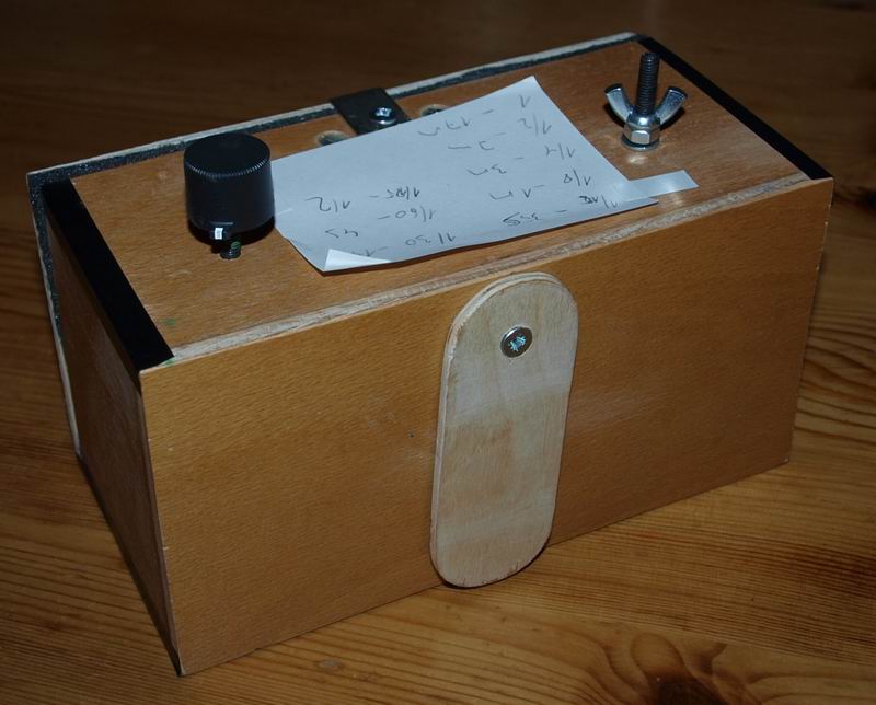

Tak se pochlubim dalsi upravou moji krabicky, tady je muj vytvor, Shneider Kreuznach Zeiss Pinhole evo 10 :-)
#192 Tilberien
Publikováno 2 duben 2010 - 14:18:30
Pěkná práce, koukám na tu závěrku, jak se Ti ji povedlo zakomponovat. Tak ať slouží. :D)

#197 mickael
Publikováno 2 duben 2010 - 14:56:29
Zeiss Zombie Ikon (dik za nove jmeno :-)) beru po rajnochovickem srazu na tydenni zajezd po jizni evrope, takze fotek bude spousta. Ten Compur takhle dopadnout musel, jeho tloustka se zredukovala na 9mm a tehdy se podari dostat tam tech 105° i s rezervou...

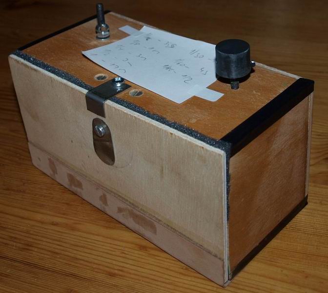

#199 Tilberien
Publikováno 2 duben 2010 - 19:59:06
Moje první pinhole - stavební materiál - zadní překližková deska z vyřazené šatní skříně.
Průměr dírky 0,368 mm, obrazová vzdálenost vychází na cca 7 cm, negativ 6x9 cm. Dlouho jsem dumal nad zavíráním - dole je jako pant pruh kůže, těsnění zad je molitanem a celé je to stažené šroubkem M4. Snad mi nic neprosvítá.

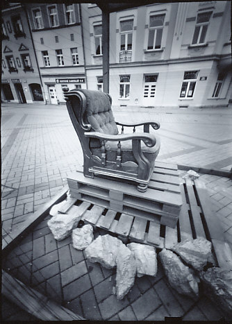

#200 mickael
Publikováno 4 duben 2010 - 14:53:43
Pekne, hlavne at do toho nefuci, jsem zvedavy na fotky. Jak jsi s takovou presnosti zmeril dirku? :)
Ja mam neco z meho zombie ikonu (prefoceny baryt):
