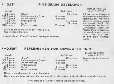

záleží jakej máš recept. ID 11 a D76 by měli bejt totožný.
V mnoha pramenech je tato věta souhlasná, v recepisech někdy od 60tých let složení pro domácí navážku taktéž, přesto v určitých informacích se objevuje doporučení mírně odlišného vyvolávacího času pro konfekci těchto dvou vývojek i upozornění, že Kodak údajně má v současné konfekci D-76 ještě něco navíc, co ji od ID-11 odlišuje. Ví o tom někdo něco bližšího?
Ano. to máš pravdu. V případech extrémů se časy nepatrně lišej. Třeba při navolávání nebo u reprografickejch filmů bejvá odchylka třeba 5%
Nedávno tu někdo ukázal odkaz na naskenovanej originální receptář Kodakový chemie. Mělo to asi 2000 předpisů a byla tam i D76. Popsaný to bylo asi anglicky nebo německy ale rozhodně by se z toho dal zjistit přesnej předpis D76
někde doma mám snad ještě skripta fotografické chemie z FAMU někdy z r. 73-4, tuším... tak se mrknu, co tehdy bylo psáno.... :lol:

#98 Brian
Brian
  • 516 příspěvků(y)
Publikováno 21 leden 2010 - 15:36:37
NO! to je ono! Uplně přesně to, co myslím

Podobnost čistě náhodná: ;-)
Cituji: receptář lázní FOMA, II. rozšířené vydání, vydal OTSaP n.p. Fotochema, Praha, 1967:
FV 3 vývojka vyrovnávací pro svitkové i perforované filmy
metol 2g
siřičitan sodný bezvodý 100g
hydrochinon 5g
Borax 2g
voda do 1000ml.
FV 3 R regenerátor:
metol 3g
hydrochinon 7,5g
Borax 20g
voda do 1000ml
Způsob regenerace: Po vyvolání filmu přidat do zbytku vývojky v zásobní láhvi 20ml regenerátoru a láhev doplnit vývojkou z vývojnice. Občas je nutno zásobní roztok vývojky zfiltrovat od vyloučeného stříbrného kalu. Vývojka pracuje spolehlivě do vyčerpání zásobních roztoků.
#100 Lukas_87
Publikováno 21 leden 2010 - 20:09:36
to, co se v současné době prodává v krámu v pytlíku pod jménem Kodak D-76 je ve skutečnosti mnohem podobnější D-76d než původní D-76 z roku 1926. Ilford ID-11 je naopak dle všech informací shodná s původním receptem. samozřejmostí je ještě příměs komplexních solí k odstranění tvrdosti vody (u D-76 i ID-11).
nicméně rozdíly jsou minimální a lze je spolehlivě měřit pouze za použití transmisního mikrodenzitometru a přesně definovaného (a 100% neměnného postupu) vyvolávání.
