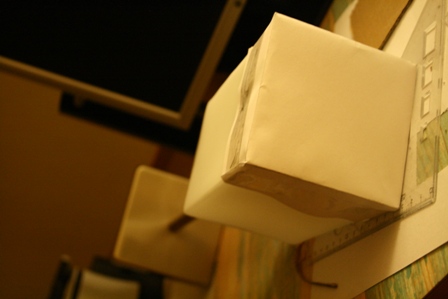

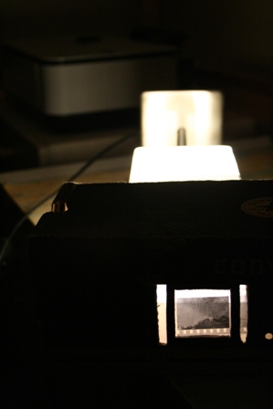

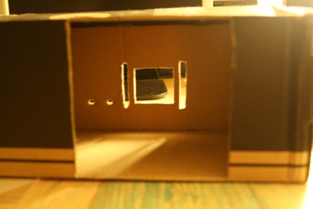

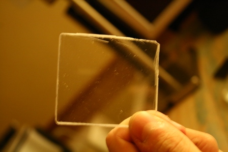

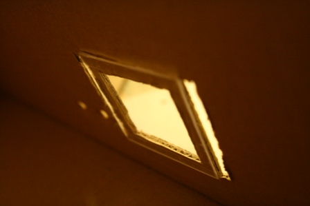

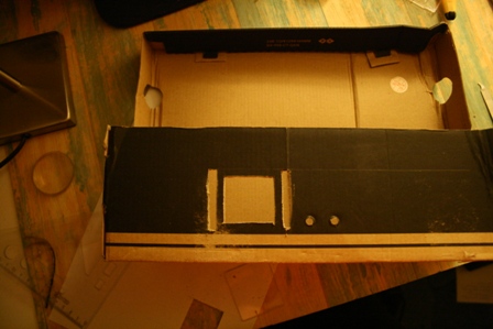

Ahojte neviem kde to hodiť ale chcel som sa s vami podeliť o to ako ja skenujem negatívy prakticky zadarmo. Je to však len náhladový skener podľa ktorého potom vyberám vhodnú zvacseninu. Kvalita sa však lýši od použitého digitálu a objektívu. Ja som použil len 400D s seťákom. Rozhodol som sa dačo aj z postupu práce nofotiť.
Takže v prvom rade som si vybral vhodnu krabicu do ktorej som urobil otvor pre kinofilmové políčko a lyže cez ktoré z boku bude film prechádzať.
takisto aj otvor zozadu pre "softbox"
tu je fotka obyčajnel lampy na ktoru som nasadil masku z kancelarskeho papiera aby rozptilyla svetlo.
Potom som zobral obal z CD a orezávak aby som vyrezal z plastu kúsok o niečo vačší ako kinofilm.
Tu už je výsledné okno Vložený obrázek
Tu som ho prilepil, služi na to aby držal film rovný
Tak a takto to asi nakoniec vyzeralo, určite to treba skenovať cez denne svetlo kvoli najnižšiemu šumu, foťak som si už len potom dal na statív, nastavil WBzaostril na film a fotil do RAW, fotku potom upravil v fotošrote a to je všetko.
Práca trvala maximálne polhodinu a trebalo mi na to minimum, kvalita nie je bohviečo ale pre porovnanie a na net to stačí. Ospravedlnujem sa za kvalitu fotografí ale fotil som to v noci keď som to robil :)

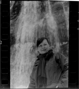

ešte pridám ukážku:
