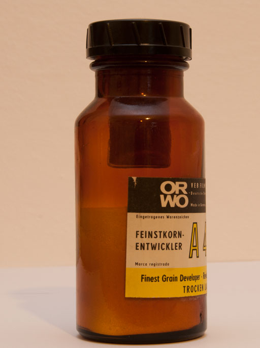

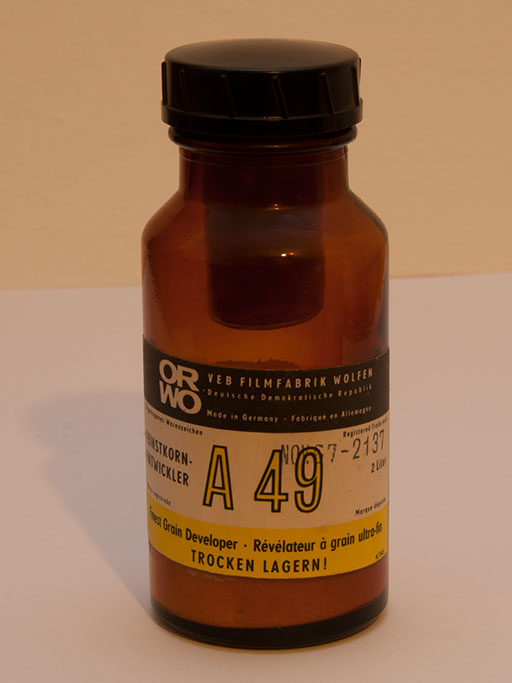

Po marném shánění jinde, jsem objevil v jedné krabici doma Orwo A49, šedesátá léta 20. stol.
Rád bych poprosil znalce a pamětníky o konzultaci, hledám odpověď na následující otázky:
1. Jak poznám, nebylo-li z balení odebíráno, např. na přípravu části pracovního roztoku (domnívám se, že ne, ale není na tom napsané, kolik toho mělo původně být).
2. Jak se to míchá?
3. Myslím si (po přečtení příspěvků zde) správně, že se jedná o Atomal z předválečného receptu (tedy nikoliv Atomal FF) a to ještě atomalem (vyvolávací látkou) nenahrazenou "zdravější" látkou?
Děkuji uctivě!
#114 Pentaxista
Publikováno 24 prosinec 2011 - 10:59:08
Míchá se to tak, že se to nasype do vlažné (destilované) vody (2litry je napsáno na lahvičce) a po úplném rozpuštění menší části (pod víčkem) se přidá větší část. Získáváte "stock".
Sám jsem racoval s hóóódně dlouho prošlými výrobky ORWO (zvl. A49) a kupodivu fungovaly bez problémů. Dokonce i s namíchanými dávkami na jeden film a i ty po desetiletí jely bez problémů.
"Atomal" jako chemikálie není nahraditelná. "Mutanti" pracují velmi podobně, ale nejsou Atomalem.
Dejte prosím vědět, jak jste dopadl!
nádherný nález, že je hřích jej rozmíchat.
myslím, že ORWO (po přejmenování z VEB Film- und Chemiefaserwerk Agfa Wolfen v r.1964) určitě již ke své produkci nemělo k dispozici původní předválečnou vyvolávací látku zvanou atomal.
