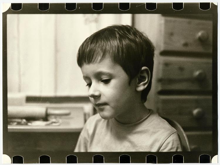

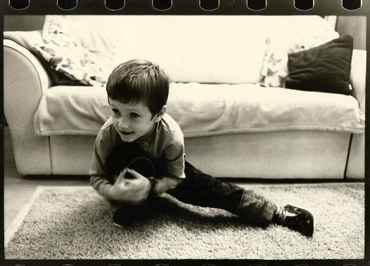

bylo mi řečeno, že citlivost je kolem 200 což můžu potvrdit, když jsem měřil odražené světlo přesně, tak bych se nebál říct 400 - obecně ho exponuju jako 200
pofotil jsem synka včera abych to vyzkoušel na 1600
první ukázka jedna úsporka rozptýlená stínidlem na stropě = hodně měkké a slabé osvětlení
druhá je silné světlo do stropu a dole hlava v "nesvětle" mimochodem ta poloha je spajdrmen při odpočinku :(
je to oboje exp. spot na tvář +1 ev, vol. v id11 1+1, v malém tanku (skoro žádný pohyb vývojky kolem filmu) překlápnění 15 sec na začátku, pak v 3, 8, 15 minutě jednou mírně čas celkem 25 minut při 21°C
zvětšováno normální filtrací s kondenzorem bez matnice
= cíleně bych to na 1600 nedělal, nicméně v nouzi se to tak exponovat dá a informace na negativu budou zachyceny
v pozitivním procesu by to chtělo pochopitelně doladit, ukázky jsou dělány jedním osvitem
hodně dávám kinofilmy do atomalu a tenhle film potáhnout v atomalu mám taky v plánu - hádám to vyjde líp
no a takhle to vypadá jako že "n" tedy normálně, exponované na 200 i když je tam asi deset "opravných koeficientů" :D
negativ hustý - neměřil jsem, jen odhad, dále hoodně převoláno - první volání v id11 na zkoužku
filtr číslo 3 a světla "sražená" flešingem zapalovačem nad papírem - možná až moc, ale na papíře je to akorát no a papír na všech ukázkách je fomatone Y kterej nyní mám, takže vám to třeba vyjde úplně jinak :(

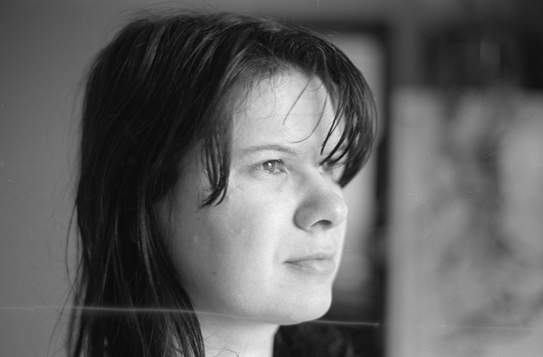

O víkendu jsem konečně nafotil první kodak Plus-x 5231. Exponoval něco jako 100 něco 200. Pro Rodinal 1+50 mi to vychází spíš na tu 200, 100 je kryté až dost. Zatím mám jen naskenováno z filmu, ale vypadá to velice dobře.

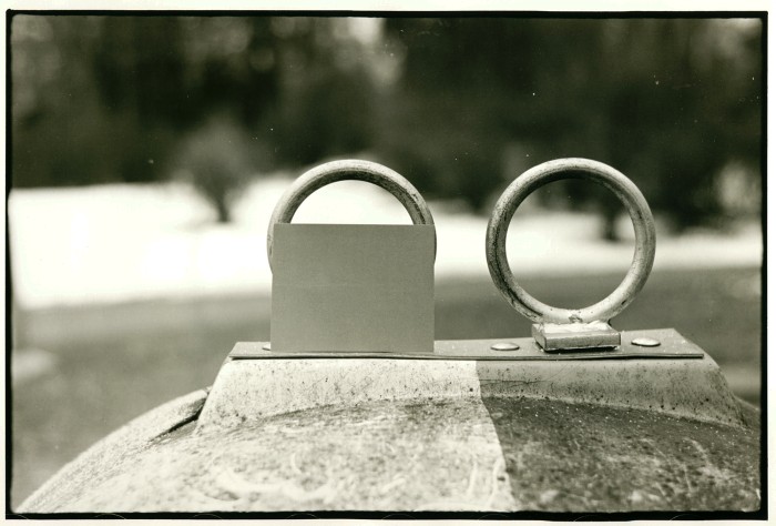

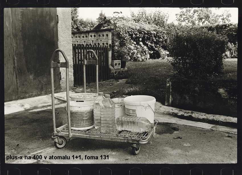

jen tak jsem si zkoušel ostření - plus-x na 200 na tu tabulku právě korektně, v atomalu 1a1 20°C a nějak 7,5 min málo překlápění
a bylo fakt vošklivý světlo, papír 131 a filtrace 2,5
kondenzor bez matnice
to celkem de
jinak někde uprostřed obrázku leží základ exponometrije :wink:
:oops:

Jen mala ukazka, film byl dost prevolany, cerny jako bota, ale pobral vse, stejne to tam je. Na caru nehledte, moje chyba.
prosím, přesunout do "zpracování. "
Pignone? to ti tam při dlouhé expozici proletěla světluška nebo co to je? :wink:
že kombinace Kodak a Atomal je mňam, vím už skoro 40 let, ale že z tak převalenýho negativu se tohle dá dostat, jsem netušil :wink:
Na to, že je to relativně docela silné světlo přímo do anfasu, je ta kresba pleti, rtů i očí, i tmavších (hnědých?) vlasů ve stínu, docela jemná, fajnová, si myslím.
