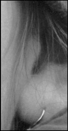

Dnes byl za mnou kolega Michal a přinesl ukázat pár fotek, z toho jednu focenou na tento cine plus-x a vyvolanou v pyro510 vodě.
rozměr zvětšeniny na barytu 16.74 x 23.39 cm,
automatický sken na mizerném dokument scanneru a ještě mizernějším auto sw, takže to bohužel totálně rozhodilo přechody a jak vidím, tak i ostrost. Na snímané zvětšenině má výřez rozměr 1.87 x 3.60 cm, na negativu tedy cca 2,8 x 5,38mm.

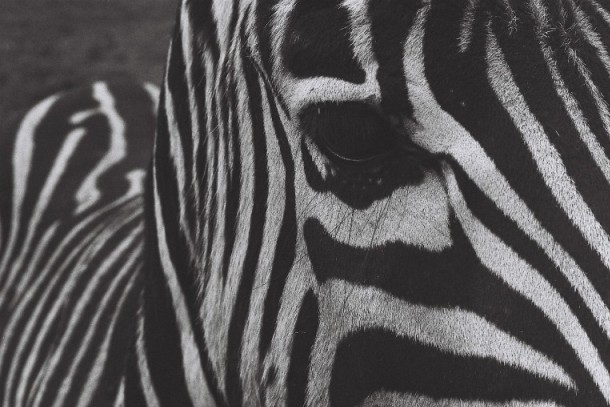

ahojte, tak prikladám aj ja výsledok, je to fakt paráda ten film, vyvolával som v R09 1:50 12 minut 20 stupňov a preklápanie prvých 30 sekund a potom každu minutu 10 sekund. Ak by ste pridali aj dáky názor na fotku bol by som veľmi rád :D

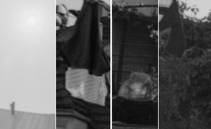

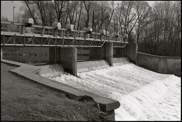

Tak mam konecne aspon nejakou ukazku. V ramci zkouseni nove provisorni fotokomory (z ktomu ucelu postavene mistnosti se presouvam do koupelny, z Omegy 4x5 si zvykam na Opemus 6 atd, ze zeleneho svetla na cervene, atd...) jsem udelal zvetseninu z plus-x ciné. Jak uz jsem beztak vedel, je to famosni film. Oproti klasickemu fotografickemu Plus-x 5062 zatim zadne rozdily nenachazim. Film je v podstate bezzrny s obrovskou skalou sede, s mimoradnou ostrosti, vyrazne nadprumernym podanim pleti. Jedine minus u tehle konkretni fotky je prosly, trochu zahaleny papir. Pro zkousku komory jsem nove neplacal, ale uz vim, ze muzu.
Cili Plus-x ciné, 125asa, D-76 stock 5,5 min (pro ty, koho to zajima, tak kvrdlam po celou dobu), Canon FD 35mm 1:2. Foceno za slunce, o to vice prekvapuje (ovsem jen ty, pro ktere je tenhle material novinka) kresba ve tvari ve stinu.

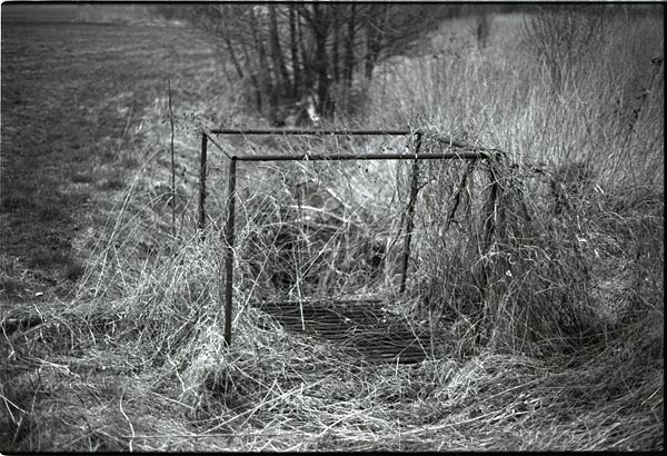

#125 jakub.jira
Publikováno 4 April 2011 - 22:17:40
přidávám sken negativu[/img] z výše popsanýho volání v FX-37.
zatím jen takhle, ale je z toho poznat, že to vyšlo pěkně:)
#126 jakub.jira
Publikováno 9 April 2011 - 21:42:05
tak ještě jedna ukázka na papíře, je to na fomaspeedu s normální gradací.
fotil jsem nikkorem 35/2 a zvětšoval el-nikkorem 50/2.8
kodak eastman 5231, EI 200, FX-37 1+3, 5 minut při 20 stupních
celá fotka na papíře 10x15
výřez na maximální výtah zvětšováku

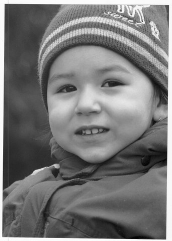

plus-x@200 v R09 1+25 od fomy, čas 7:30 teplota 21stupňů.
old train station Zizkov by Ondrej91, on Flickr

tak jsem trochu blbnul s plus-x a stoecklerovou dvoulázňovkou.
netušil jsem, že to v v tom budu volat, fotil jsem film na 200ASA (akorát pro FX-37), ale nakonec jsem se odhodlal a vyzkoušel to v tý dvoulázňovce.
teplota byla asi 23 stupňů, ale předpokládám, že zrovna tenhle faktor nebude kritickej, časy A - 5,5-6 minut B - 5,5 minuty.
měřil jsem tak, že jsem naměřil stíny a přidal jednu clonu.
...časy A - 5,5-6 minut B - 5,5 minuty. .
Jakube, díky, že jsi mi ten surový sken poslal, nakoukl jsem a hodně mě to zaujalo.
převedl jsem tvůj jpeg do 16bit tiff, aRGB, invertoval, doostřil maskou 0,2b 250% 0tr. (s křivkami a úrovněmi jsem nehýbal, a pak šňupal - je tam toho až neskutečně hodně, netroufám si laicky odhadovat rozsah, to bys zjistil jen asi spotmetrem na místě.
Dovolil jsem si udělat výřezy z míst nejvyšších jasů a nejhlubších stínů, ze kterých je zřejmé, co tahle vyrovnávací vývojka umí.
Zaujaly mě tebou udávané časy, jsou o dost delší (při vyšší teplotě), než obecně doporučované, jak se to projevilo na celkovém krytí a závoji?

#149 jakub.jira
Publikováno 14 July 2011 - 10:22:52
andreios mi na flickru poradil čas pro plus-x a beutlerovu vývojku, sedí to krásně.
takže P-X, EI 100(foceno mju:II), Beutler 1+1+10, 7,5 minuty. zatím mám jen sken, ale jestli i ten je tak ostrej jak se mi zdá, tak na papíře to bude řezavý:)
TADY je sken, víceméně jak to z toho skeneru vypadlo, ale je to fakt jen pro ilustraci. (canon canoscan 8800F)
P.S. beutler je taky výbornej pro málocitlivý filmy, EFKE 25 mi v něm vychází krásně při 7 minutách. podobně tak rollei ortho 25 (8 minut)
