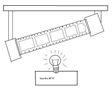

principielně takto:
pokud bych rád šel hned zvětšovat, tak po stečení vody se smáčedlem ve chvíli kde je film ještě lepivý pod filmem rozsvítím žárovku a ta sušení urychlí

no len pozor, aby žiarovka, respektíve jej teplota, nezdeformovala podložku
#54 sokolvideo
Publikováno 8 březen 2011 - 17:48:56
ešte k tomu stieraniu, ja to robím tak, že film po vybrati zo zmáčadla zavesím a pretriem ho dobre vyžmýkanou jelenicou, ktorú som dal močiť, keď som začal film prať, robím to takto už tri desaťročia a nikdy som nemal problém, či už s kinofilmom, zvitkom či 8/16 mm filmom. samozrejme jelenicu nepoužívam na nič iné
#55 RHx
Publikováno 8 březen 2011 - 17:58:09
no jistě
dám ruku a měřím jak to hřejé :) a rezerva tam je vždycky
