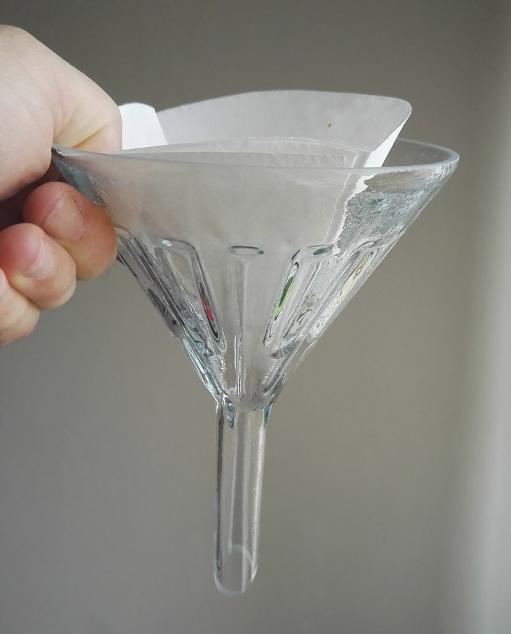

Jak je nejlépe filtrovat hotovou vývojku, jedná se mi hlavně jaký filtrační papír použít (nevyznám se v tom KA1, KA2...)

Já kupuju archový filtrační papír z lab. potřeb, jaká je to třída nevím. Nic extra special není třeba, akorát by se to ucpávalo (ale filtr na kafe NE).
Posílám obrázek skládání, používám variantu 1, ale mám vroubkovaný trychtýř.
Arch si do zásoby nastříhám na čtverce vhodné velikosti. Jeden pak před použitím složím nadvakrát, zastříhnu do čtvrtkulata (tím vyrobím ze čtverce kolečko), strčím do nálevky, propláchnu vodou, okapu a filtruju.
Kornoutek filtráku by měl přesahovat přes okraj nálevky, aby se hladina nepřelila mimo papír.
Trychtýř neplnit až po okraj.
Jakmile je filtrák mokrý, ztratí pevnost, a při jakékoliv manipulaci se roztrhne. Takže pak už na něj nešahat.
Roztok nechte nejprve usadit a pak opatrně lijte. Tím poteče nejprve to čisté a filtr se vám nezačne zanášet hned na začátku. Doba filtrování se tím výrazně zkrátí. Pokud se to ucpe, dejte nový papír, nechte roztok usadit a pak pokračujte.

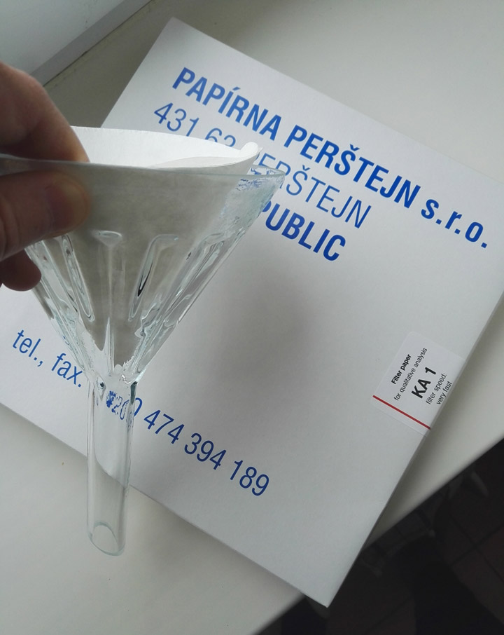

Tak už taky můžu filtrovat - nálevka žebrovaná 130mm (306,- Kč) + filtrační papíry 240mm (411,- Kč -1balení=100ks) + 151 poštovné (manipulační poplatek). Objednáno na http://www.laboratorni-potreby.cz/
