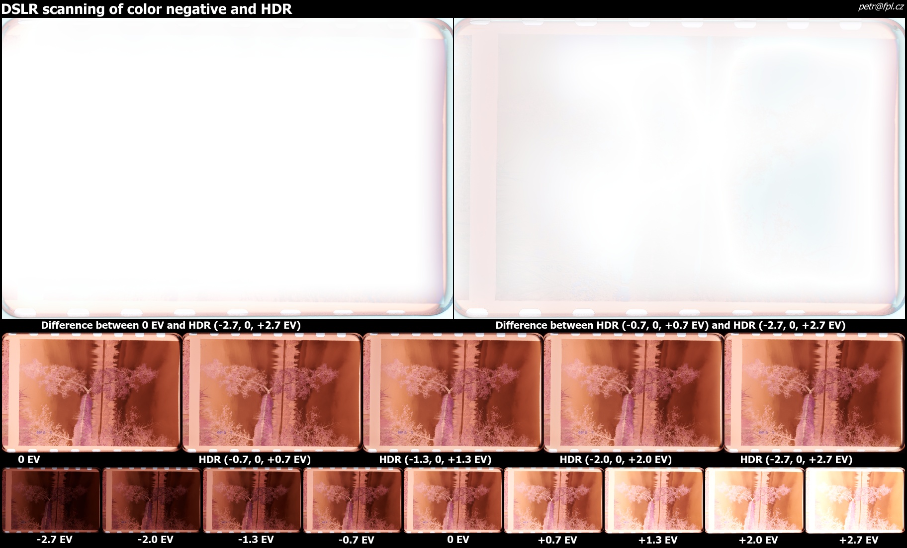

Sepulnation: HDR se obcas hodi na diaky, ale na barevne negativy nema zadny smysl: http://www.fpl.cz/tst/hdrscan.jpg
A tohle je tentyz negativ - vlevo jpg tak jak vypadnul z fotaku (D850) a vpravo s troskou zakladnich uprav:

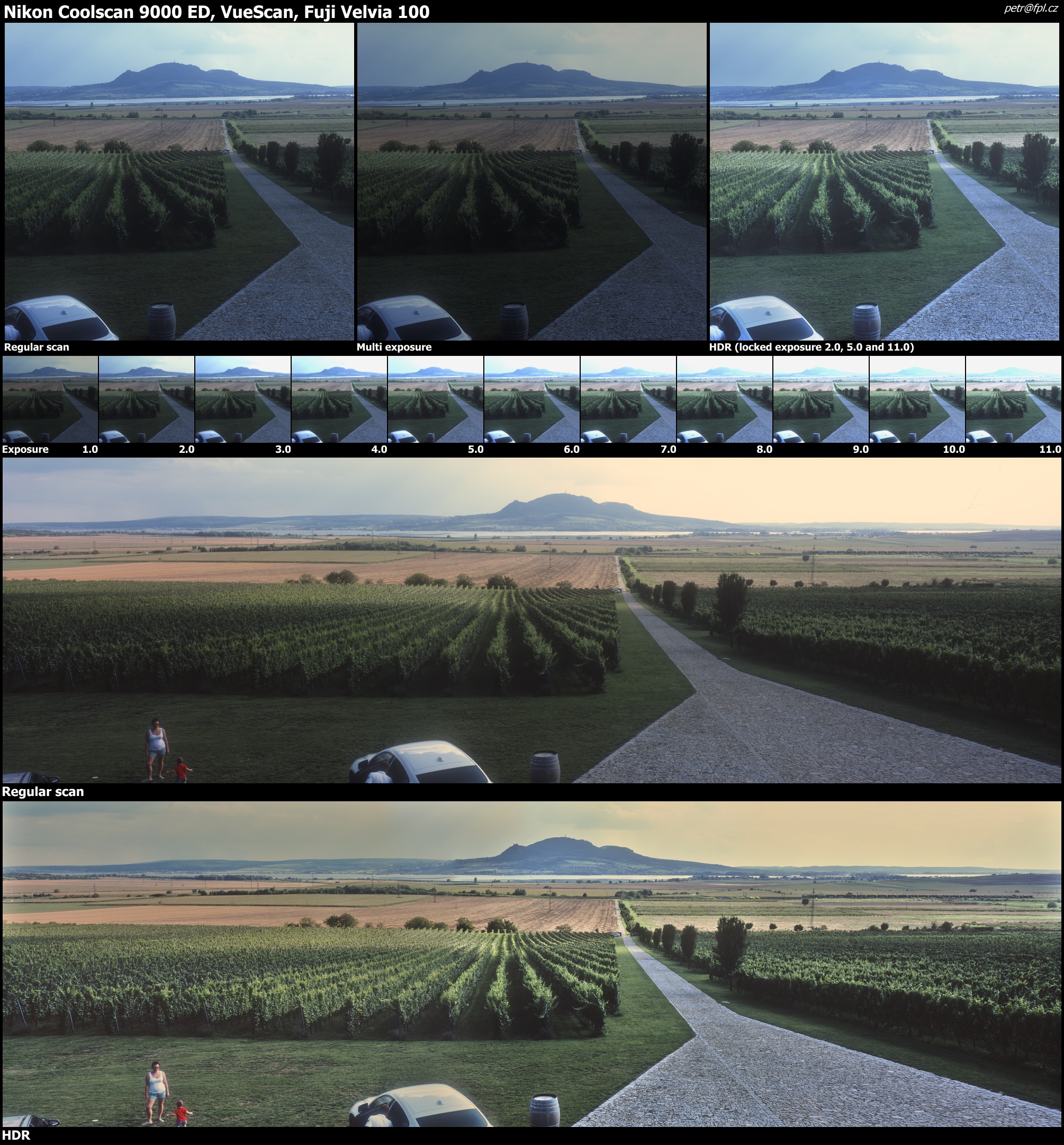

Hm, vuescan (sw na skenovanie) má priamo 'multipass', kedy zbehne s rovnakou expozíciou políčko 2-16x (adekvátne predĺžený čas).
Priznám sa, nepoužívam - výstavnú kvalitu neskenujem - ale môže na tom niečo byť.

Neviem mne ten multipass vo vuescane nejak nereže, rovnako nie ani v Silverfast. Je jedno koľkokrát to nastavím, nárast detailov v porovnaní so "singlepass" nevidím žiadny. Buď som slepý alebo je nárast taký malý že ho jednoducho ani pri 100% zväčšení nie je vidieť.

Ivanovicz: Aby takova technika mela nejaky prakticky smysl, tak je potreba aby se snimaly udaje zatizene nejakou vyraznejsi, v case se menici, chybou. Tou chybou muze byt sum snimace nebo treba teteleni vzduchu pri foceni delsim sklem.
Ano - tam to funguje docela dobre a pouzivam to. Ale pri prefocovani negativu funguji v idealnich svetelnych podminkach a na bazove citlivosti - tam je mozna prostor pro focus stacking (presne nastaveni rovin a udrzeni filmu bez pruhybu neni trivialni), ale urcite ne pro tyto hratky.
A pokud jde o "Kombinací např. dvou po sobě získaných osmibitových hodnot lze získat výslednou zcela regulérní hodnotu devítibitovou, kombinací čtyř 10bitovou atd.", tak to radeji nebudu komentovat. <g>
duroT: Pokud dje o multipass, tak zalezi hlavne na scanneru - nemohu vyloucit, ze existuje takovy, kde to pomuze, ale u Epson V750 neni zadny rozdil viditelny a u Nikon 9000 da multipass spise nepatrne horsi vysledek - fyzicke rozliseni scanneru je lepsi nez presnost s jakou je schopen reprodukovat pohyb drzaku s filmem.

Vícenásobný průběh skenu  žádné zvýšení detailu nepřinese.
Co jsem si  v  letech  2008-9 sám ověřil,   může přinést  lepší prokreslení velmi temných partií některých barevných diapozitivů,  kde  je Dmax na hraně či za hranou schopnosti  skenneru to přečíst při jednom průchodu.

jirin_ol: Pokud scanner umoznuje rucne nastavit expozici, tak u diaku muze mit smysl udelat HDR slozenim vice ruzne prosvicenych scanu. Vytahne to nejake detaily ze stinu, ale co je na diaku cerne, to holt cerne zustane, take prakticka pouzitelnost je trosku omezena.
#145 okidoki

Ahoj, používám bezzrcátko sony a6000 + redukce na M39 + levný mezikroužky od pazdery + el-nikkor 50/2.8.
Objektiv ze zvětšováku se ukázal jako nejlepší varianta, makroobjektiv nemám a žádný z objektivů, které doma mám, neměl dostatečně velké rozlišení takhle nablízko.
Pro udržení filmu v rovině používám držák ze skeneru a na prosvícení jsem si vyrobil takovou nevzhlednou krabici z překližky a dvou LED žárovek (elektrikář by mě zabil a truhlář taky (nicméně náklady byly asi tři stovky a na náhledy do funguje dobře. Fotky stejně pořád dělám v komoře.
Jo a film ofotím za 7 minut a úprava zabere dalších cca 20 minut na film.
Přikládám fotku v plném rozlišení.
TADY
