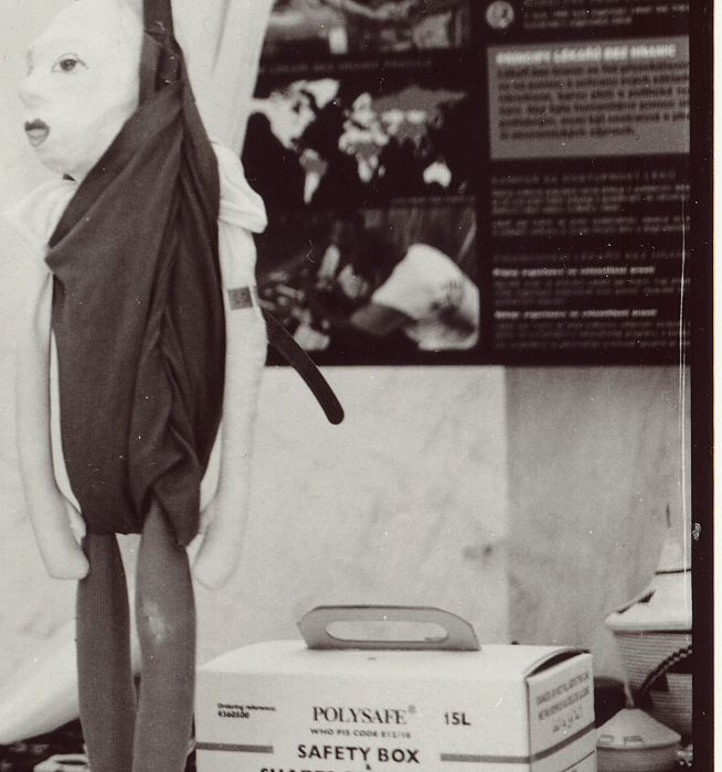

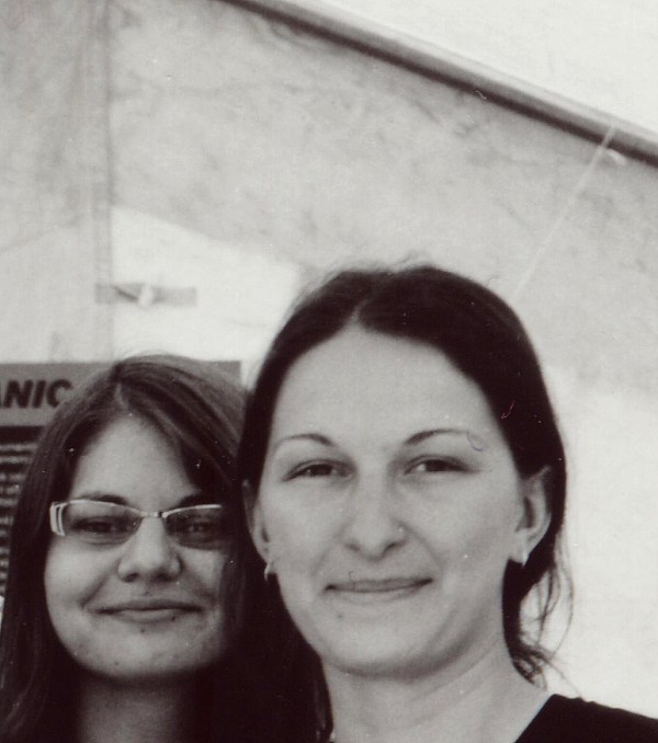

#129 RHx
  • 5,871 příspěvků(y)
Publikováno 27 April 2009 - 08:35:45
ha!
neví někdo ký ďas mohl způsobit tenhle jev na obrázku?
je to asi na třech záběrech, porůznu veliké, ale podobné
:( :D :(
#130 nlc
Publikováno 27 April 2009 - 08:45:01
Ty bílé tečky bude asi prach :( ... ale ty tmavé fleky :D ... trochu to připomíná fleky jdoucí od perforace kinofilmu, při nedostatečném pohybu při ustalování (ale zřejmě střílím vedle).
#131 RHx
Publikováno 27 April 2009 - 09:05:18
krz ty tečky a jiné vlásečnice jedu právě zítra do prahy
že bych s tím nehejbal při ustalování, volal jsem dva filmy najednou, ale ustaluju tak dvakrát delší dobu zatímco dělám nějakou jinou činnost a překlápím tak jednou za minutu a nebo "kdy si vzpomenu" - ale doufám, že delším časem ev. menší pohyb v ustalovači eliminuju
nebo ne?
#132 majla
Publikováno 27 April 2009 - 09:17:37
Poslední dobou dává Foma do svitků takovej ten samolepící papírek. Dřív to bylo na volíznutí jako známka na dopis...teď to je jako samolepka. A už se mi několikrát stalo, že při dofocení svitku a dovíjení krycího pásu, se ten papírek odlepil a přilepilo se mi to k přítlačné destičce...
Opakovaně se mi to stalo u kazet na Super 23 jak u 6x9 tak i u 6x7, a stává se mi to i u Flexaretu Standard :(
Nemáte s tím někdo podobnou zkušenost?? A proč už se to nedělá na volíznutí...??
zkušenost mám stejnou na Yashice Mat se mi to stalo už 2x a pokud se nepřilepí k přitlačný desce tak se nalepí na osičku po které se svitek v ohybu posouvá. Není to opravdu moc šťastné řešení.
#133 otik
  • 1,301 příspěvků(y)
Publikováno 27 April 2009 - 09:36:06
...ty poslouchej, moc pěknej obrázek, já tam žádný vady nevidím

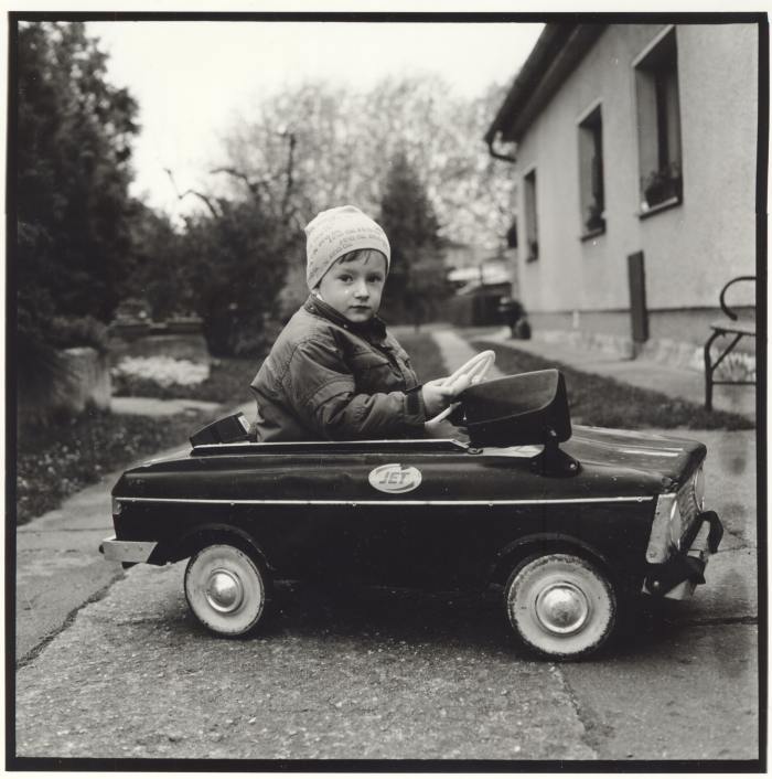

#134 RHx
Publikováno 27 April 2009 - 10:05:22
:D
kaňky vpravo
lavička vpravo
synka zastavit, jezdí tímhle moskvičem už druhou sezonu, je celkem zázrak
tady se to povedlo a trčí mi do toho lavička a ještě ty kaňky :(
#135 hypnogen
  • 1,164 příspěvků(y)
Publikováno 27 April 2009 - 10:19:57
Ty kaňky jsou super.. co já bych za ně dal :D takhle filmy musím prasit nuceně.

#136 Jorge
Jorge
  • 298 příspěvků(y)
Publikováno 27 April 2009 - 13:15:32
Jestli to nebudou jelita od vzduchových bublin. Když není vývojky a ustalovače dostatečně nad okraj cívky, bubliny se zachycují v drážkách cívky a způsobují něco takového. Kolik jsi měl v tanku vývojky a ustalovače?
#137 RHx
Publikováno 27 April 2009 - 13:43:09
hádám chemie bylo dost - jestli to nebude na dalším filmu, tak je to holt ta záhada, která se jednou za čas v tanku urodí
skoro jako když poručík columbo odpovídal pracovníkovi pohřebního ústavu (nabízejícímu svoje služby) na jeho poznámku - "obdivuji práci policie, jste připraveni položit za nás život" - a poručík taky řekl
"doufám, že to nebude moc často"
každopádně zostražitím nad úkony - množství chemie, překlápění, vymývání tanků atd. protože k zakopání psa mohlo dojít jedině tam někde
bylo to silnější amaloco a během 3,5 min jsem překlápěl 10 sec a potom asi jen dvakrát a možná jsem taky málo bacil o dřez kvůlivá těm bublinkám

#139 RHx
Publikováno 28 May 2009 - 10:35:30
hádám chemie bylo dost - jestli to nebude na dalším filmu, tak je to holt ta záhada, která se jednou za čas v tanku urodí...........
hm na dalším filmu nic a na následném zase
ptám se na kompetentních místech a chemicky vysvětleno to nemůže být závada na filmu (lokální neprovolání)
fakt nevím
volal jsem včera jeden svitek na kterým jsem si zkoušel šváru a převíjení filmu na mamiji
převíjení přesné, švára naučenej punktum při těch několikavteřinových záběrech co budu potřebovat na planfilmy ale
na filmu záhadné škrábance -3 mm od levého kraje, jako když vezmete jehlíčku a zaškřábete po délce filmu zleva do prava - na negativu je to tmavé = na pozitivu to budou bílé linky vypadající jako čmáranice
prohlížím lépe pozitivy z předchozího "v pořádku dopadlého" svitku a bílé linky tam jsou taky - v jiném místě záběru
pro hradecké - svitek mám tady v krámě
pro továrnu - hledám do nejoblíbenější komory pro pouliční každodenní práci jiný svitek než f100
jen doufám, že těch 60 planfilmů domajsoucích větší velikosti vady nemá, ještě jsem je nezkoušel
ať žije osmdesátiletá tradice
tuším v tom oslavném dokumentu říkali, že "jeden pracovník v řetězci může pokazit usilí ostatních"
tohle mě už opravdu nebaví, jestli nějakej venouš se špatně nasvačil a potom na filmu s přízviskem proffesional nalézám toto
ale jinak mám fomu celkem rád, obecně...

#150 RHx
Publikováno 30 May 2009 - 09:29:56
mám tady výřezy ze skenů pozitivu
šikmá linka:
tečky pomíjím, může se jednat o prach, ale...
svislé škrabance, na dalším filmu z jiné komory vyhlížely podobně, ale až elipsovitě a s přestávkami na třetině svitku jsem je našel
no mít tohle na půlmetrový zvětšenině, tak mě omejou - zde se jedná o šestnácticentimetrové upomínkové obrázky = tolik to nevadí
