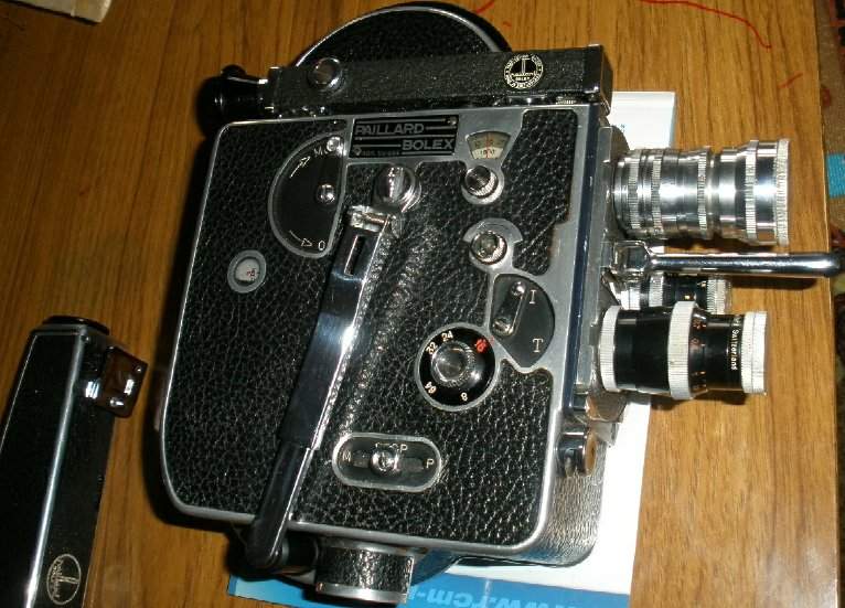

Tak se mi naskytla mozdnost zapujcit si tuto prekrasnou kameru Paillard Bolex H8 8mm , teda kez by mi tak rikala pane. A je na 30 metrové cívky!
#162 Snek
Publikováno 26 srpen 2009 - 00:00:37
bolexka je krasnej strojek.
vzdycky jsem ale touzil po H16 ... tudiz 16mm :lol:
jednou, nekdy v budoucnu si ji poridim.
az filmarsky dospeju, neco se naucim a vymyslim si smysluplnej projekt, kterej by stalo za to natocit...
