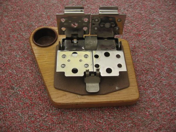

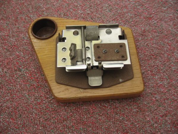

Co je tohle? Potřebuju to? A když jo, jak se to používá?
#269 still_primitive
still_primitive
Publikováno 26 January 2010 - 16:27:47
to je řezačka a lepička filmů, pokud chcete dělat rodiný záběry tak myslím není třeba, pokud chcete fělat "film" potřebujete střih = todle + lepidlo

golfista: ta lepička je na 8mm/nebo 16mm?/ty potřebuješ na film Super8,tam jsou ty trny na přichyceni menší
Já nevím ani co to je, natož na jaký film to je. Doufám, že mi tady někdo vysvětlí jak se s tím dělá. Lepit učitě chci. Právě se koukám na film na 18-ti cm cívce je to na několik desítek minut. To se mi na tom líbí, jenom koukat...

Radsi si sezen Meopta NS8 http://super8wiki.co...pta_NS8_Splicer sezenes do stovky...
