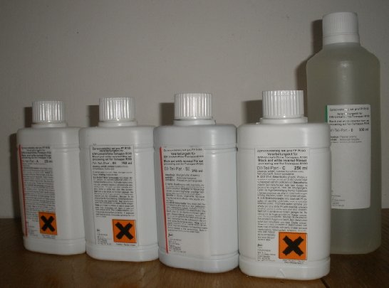

Tak nam FOMA lehce pozmenila sortiment - Zpracovatelsky set R100.
Dodava se jiz v novych lahvickach a nas oblibeny dvojchroman draselný
byl nahrazen manganistanem draselným (K2Cr2O7>>KMnO4), nu nevim zda li v tom bude nejakej rozdil, nejsem zadnej chemik,tak tomu houby rozumim.

ew ten dvojchroman tam neni uz pekelne dlouho...
a rozdil je nulovy....clovek se s tim jen musi naucit delat...proc plytvat tak drahym a tezce dostupnym dvojchromanem, kdyz muzem pouzit manganistan s lekarny...
dvojchroman si schovte na nejakou historickou metodu !

No ja kdyz sem si kupoval predposledne sadu od fomy tak v tom navodu bylo napsano slozeni jednotlivejch prisad a psali tam ze se jedna o dvojchroman ( dil B2 ) , no ale kdyz uz tam meli teplotu prani 3stupne tak proc by tam nemohl bejt dvojchroman, jak rikam nejsem chemik abych od oka poznal co to je a pokud to tam bylo napsane tak sem tomu veril. . .
ted uz to zmenili a snad opravi i tu teplotu, uz sem jim psal
#244 sklen
sklen
  • 262 příspěvků(y)
Publikováno 4 February 2010 - 18:59:09
tez jsem se divil, manganistan je ve foma setech uz pekne dlouho.
Jeste si rikam, kdy nahrajdej kys. sirovou ...
Dnešní set neznám, ale ve starých Fomasetech v plechových krabičkách jsou pytlíky s chemikáliemi, takže tam kyselina sírová asi nebude.
Chystám se do prvního vyvolávání černobílou inverzí. Zatím jsem ve stádiu příprav a procházím různé diskuze a literaturu.
Z této diskuze jsem vyrozumněl, že poslední dobou se bez problémů (?) jako bělič používá manganistan místo dvojchromanu. Našel jsem diskuzi z roku 2006, kde se několik lidí shoduje na tom, že s manganistanem to není ono. Můžete prosím popsat své zkušenosti? Sice nějaký dvojchroman mám, ale jednak mám trochu respekt a jednak se mi nechce plýtvat. Krátká životnost lázně po smíchání s kyselinou by mi nevadila, ale jak je to s kvalitou filmu?
Našel jsem starý thiokyanát draselný do první vývojky, ale nabral vzdušnou vlhkost a krystalky jsou už celé v roztoku. Lze s ním něco udělat? Jeho dávkování má být kritické. Malé množství má snížit brilanci a velké vyžrat užitečný obraz.
#245 RED
  • 1,343 příspěvků(y)
Publikováno 4 February 2010 - 21:03:33
S thiokyanatanem pozor....ma to byt cca 1g....problem ze fakt zvlhne atd....
radsi nahradit thiosiranem 5g ( krystal ) a mas pokoj......
Kazdopadne manganistan vs dichroman......
furt oplyvana diskuze atd....dulezita je hlavne koncentrace kyseliny sirove.....do starsich filmu mozno pridat cosik vice.....ale uz jsem to tu psal mockrat.....rozdil v tom nepoznas.....jedina nevyhoda ze dichroman je drahy, nebezpecny a taky ne tak lehko sehnatelny....tak proc cerpat neco tak ceneho kdyz muzem nahradit necim z lekarny ?!?!
Tady me vzdycky napadne, proc delat veci jednoduse kdyz jdou slozite....
takze co se tyka novych filmu....
KMnO4 - 2g
H2SO4 - 12ml
do 1 L
nebo
K2Cr2O7 - 5g
H2SO4 - 9ml
do 1 L
opravdu ten rozdil nepoznate......muzete si to i vyzkouset....
jedina nevyhoda po par hodinach je manganistan nanic....
jo a taky je celkem kriticke vyprat po belici film studenou vodou....nedoporucuji.....
#246 sklen
sklen
  • 262 příspěvků(y)
Publikováno 7 February 2010 - 11:42:10
Dík.
Náhradu thiokyanatanu thiosíranem v první vývojce jsem také našel. Byly ale zmiňovány 2g na litr. Je mi jen trochu divné, proč se tyto velice běžné chemikálie nepoužívaly už ve starých receptech. Je možné, že jedovatost dichromanu se dřív neřešila. Já mám lahvičku, kterou jsem kupoval před asi 25 lety, když jsem chodil na základku. Normálně v drogerii za pětikorunu bez jakékoli restrikce. Na lahvičce tuším není ani uvedeno, že to je jed.
#247 RED
Publikováno 7 February 2010 - 11:49:48
Pisou sice dva ale neni tak intenzivni muzes dat max do tech 5g.....
ano casy se meni.....jeste ze tato latka nepodleha zadnemu casovemu omezeni
