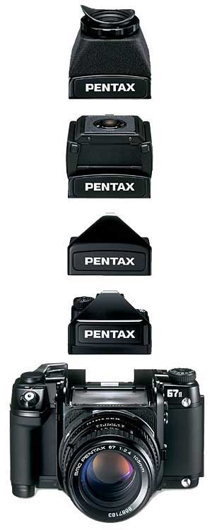

#158 mickael
Publikováno 10 únor 2011 - 22:03:38
No pak na pentaxe jeste existuje ten pevny kominek s lupou...tak to by taky mohlo mit neco do sebe v jistych pripadech...
Ja to zatim resim tak, ze vetsinou to nasteluju pres hranol a kdyz mam pochybnosti, tak ho sundam, kouknu na matnici a bud jo a nebo jdu dal... :twisted:

Publikováno 11 únor 2011 - 05:32:46
Ten by se mě osobně právě hodil,akorát že jsem to nikdy u nás zatím neviděl...

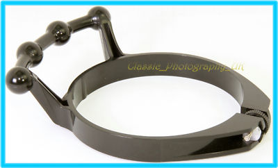

Chci se zeptat,jestli by tady někdo nevěděl o něčem takovém,těžko se to schání,ale dobře se s tím ostří! Vložený obrázek
#167 berraneck
Publikováno 3 březen 2011 - 15:19:39
takovouto srandu kdysi nabízel ypres, zkus mu napsat
#168 servus
servus
  • 158 příspěvků(y)
Publikováno 3 březen 2011 - 15:26:35
Mam oba rychloostrici krouzky. Nepouzivam to. Chces je?
Lubos

Publikováno 3 březen 2011 - 17:03:25
:wink: Luboši to bys byl moc hodnej,mělo by to být na Takumar 105mm a Pentax 165mm,dík...
